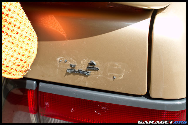

Roade mig igår med att plocka bort identiteten på 850:in.
Jag hade en skruvmejsel, avfettning, clippskrapa(rakblad) och T-röd...
Arbetet krävde enormt med tålamod vilket inte är min starkaste sida ;)

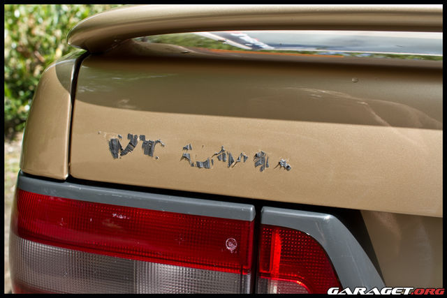

Började med att leta upp vilket hörn på märket som var "svagast" ..
Eftersom det suttit där sen 1996 så fanns det..
In med skruvmejsel, hålla finger mellan lack och mejsel å sen bända.

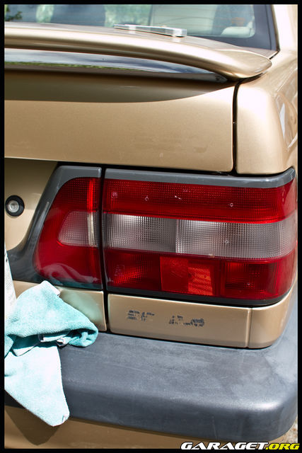

När märket var borta så var det på med avfettning för att se till så all skit kom bort.
Drog oerhört försiktigt med clickskrapan för att få bort lite mer av "skummet" mellan märket och lacken ..
Dock är det kanske inget att rekommendera, men på min bil får jag göra så ;)
Sen plocka fram tålamod, T-röd och en microfibertrasa och gnugga o gnugga.
Så här såg det ut:

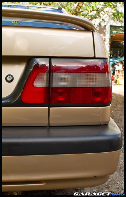

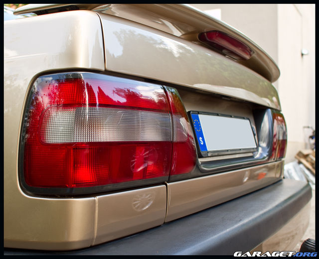

Efter ett par timmar så såg det bra ut... Då var det att plocka fram polermaskinen...
Tre-stegs polering med Menzerna fick det bli och sen lite Fireglaze på det.
Blev riktigt bra

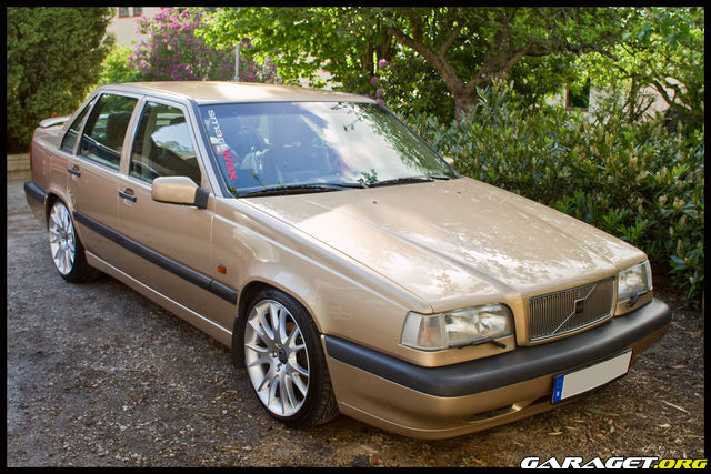

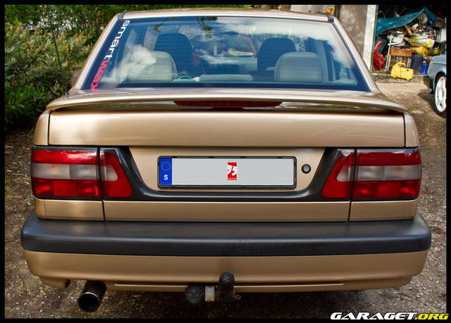

Å så klart en helbild 8)

Tur att det gick bra, men hade du frågat innan så hade du fått tips som förenklat jobbet betydligt..
/Thomas

Inläggav Jill » sön jun 13, 2010 9:57 am
Funk skrev:Tur att det gick bra, men hade du frågat innan så hade du fått tips som förenklat jobbet betydligt..
/Thomas
Vi skulle hem till svärföräldrarna för att peter slulle svetsa bakaxeln på 240:in och jag planerade att vaxa ett par bilar, men det blåste så enormt så jag la ner det projektet...
Sen blev jag rastlös och tänkte att jag lika gärna kunde hitta på något ... Så då blev det "man tager vad man haver" helt enkelt :wink:

Inläggav Christoffer » mån jun 14, 2010 11:01 am
Tips när man tar bort sådan märken är att använda sig av fiskelina och varmluftspistol.. Då riskerar man aldrig att skada lacken..
Dvs in med fiskelinan bakom märket sen "Såga" sig igenom.. Värm med varmluftspistolen med..
Klisterresterna tar man med TR2 alt citrusklisterlösare.

Inläggav Jill » mån jun 14, 2010 11:16 am
Christoffer skrev:Tips när man tar bort sådan märken är att använda sig av fiskelina och varmluftspistol.. Då riskerar man aldrig att skada lacken..
Helt rätt :D Hade inget, inte ens i närheten av detta... jo en hårtork, men eftersom det stormade så, skippade jag det. :lol:
